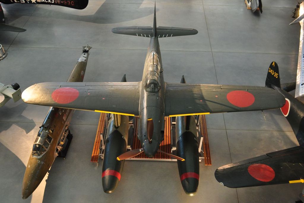

Aichi M6A1 Seiran en el National Air and Space Museum en Washington
El Aichi M6A Seiran fue un hidroavión biplaza de ataque diseñado para ser transportado por los submarinos de la Clase I-400 de la Armada Imperial Japonesa. La Segunda Guerra Mundial finalizó antes de que pudieran llevar a cabo su primera misión. El primer prototipo estaba motorizado con con un Motor Aichi Atsuta 30, pero los siguientes siete con el Atsuta 31, mientras que los 18 aviones de serie equiparon el Atsuta 32. En todos los casos, la potencia era equivalente.
