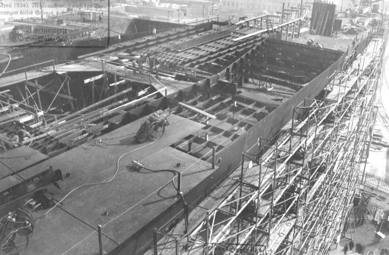

El tratado de Versalles había limitado la capacidad alemana para el desarrollo de grandes buques. Según el acuerdo germano-británico (1935) que definía las nuevas limitaciones del armamento alemán. La Kriegsmarine podía contar como máximo con el 35% del tonelaje existente en la flota británica. La cubierta de vuelo fue copiada del HMS Courageous. Una delegación alemana obtuvo también información de una visita en 1935 al portaaviones japonés Akagi. El diseño decidido por los técnicos fue acertado en líneas generales.
Construcción en Kiel, 1938Construcción en Kiel, 1938
Fue encargado al Arquitecto en jefe de la marina, el Ingeniero Wilhelm Hadeler, que consiguió tener en un año un diseño viable. Llevaría cañones de 15 cm, cañones antiaéreos de 10,5 cm y suficientes ametralladoras antiaéreas. El desplazamiento sería de 23.000 tn y la velocidad calculada fue de 35 nudos. Contaba con 4 turbinas a vapor con una potencia total de 200.000 HP. Tenía 262,5 m de eslora 31,5 m de manga. La cubierta de vuelo medía 244 m x 30 m y utilizaba dos catapultas de aire comprimido que permitirían poner en el aire 8 aviones en 3,5 minutos.
