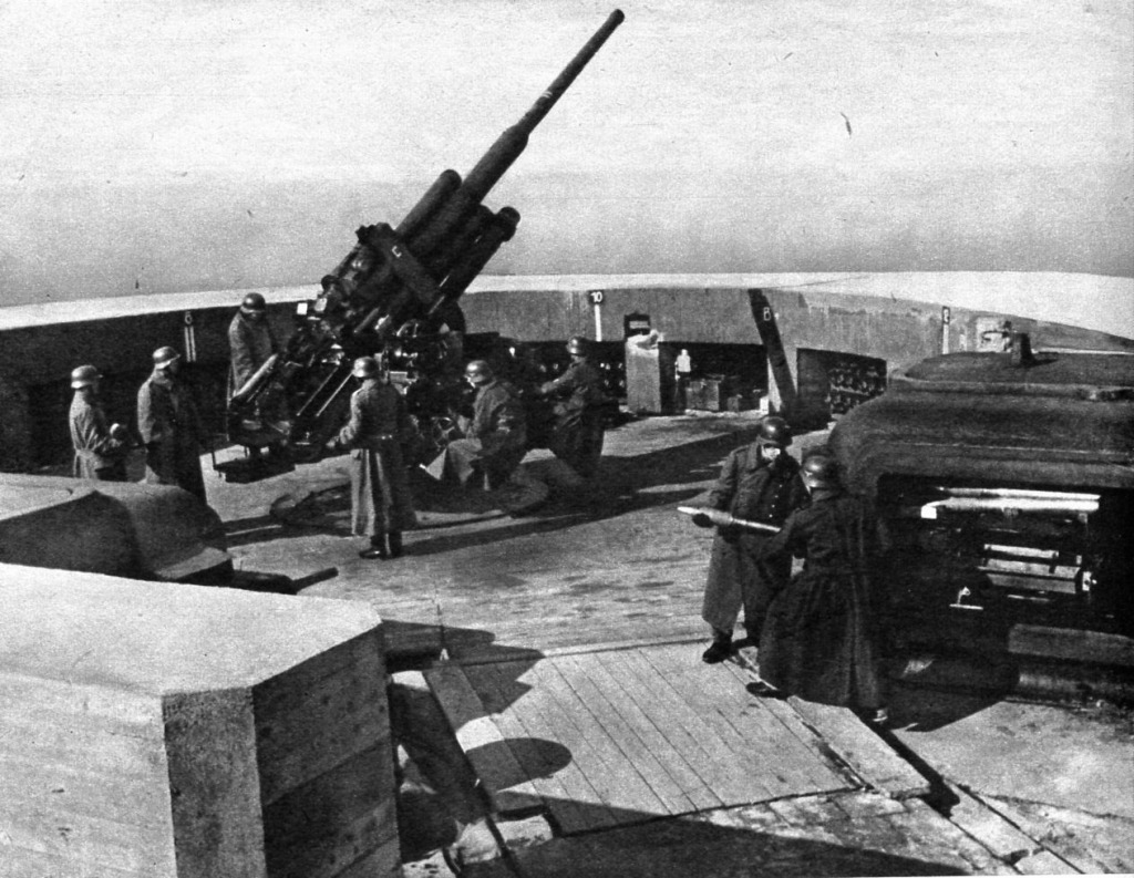

Soldados alemanes cogen munición del ascensor de almacenamiento de cañones de 105 mm Flak 38 de una torre antiaérea alemana
