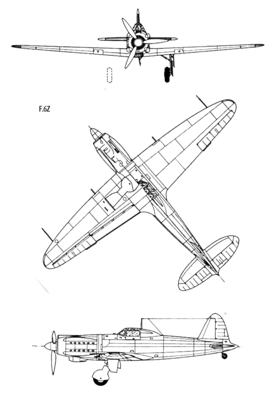

Caproni Vizzola F.6

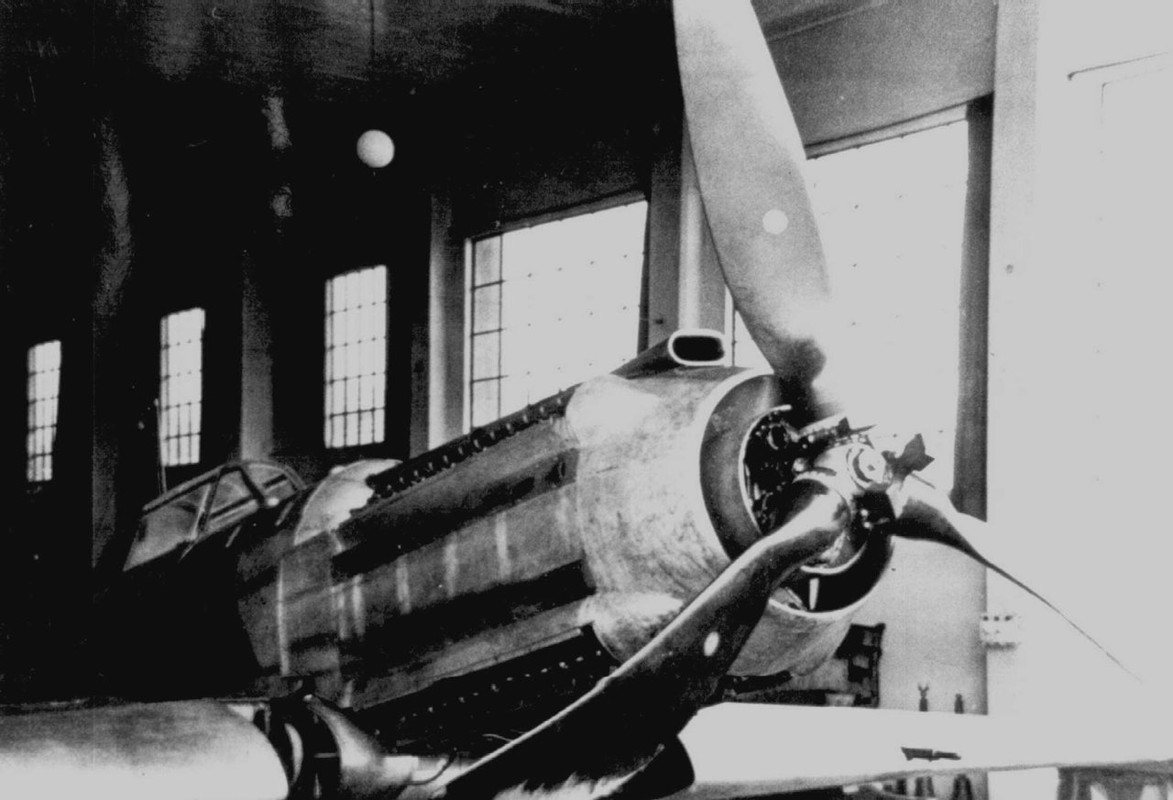

3. GALERÍA FOTOGRÁFICA

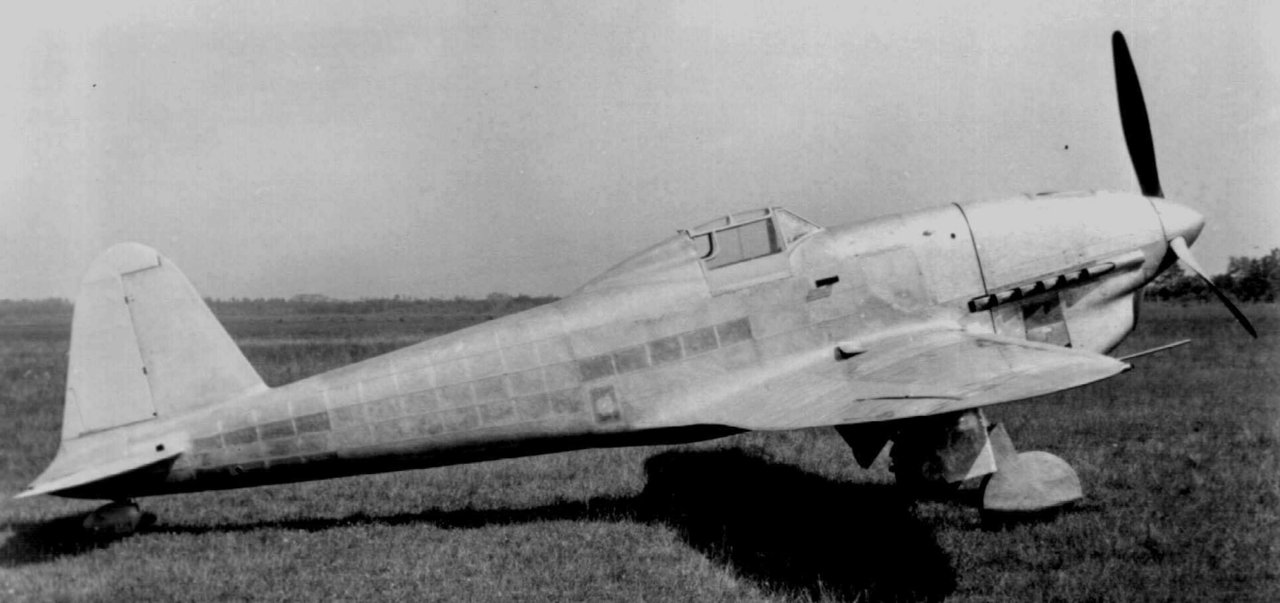

F.6ZF.6Z

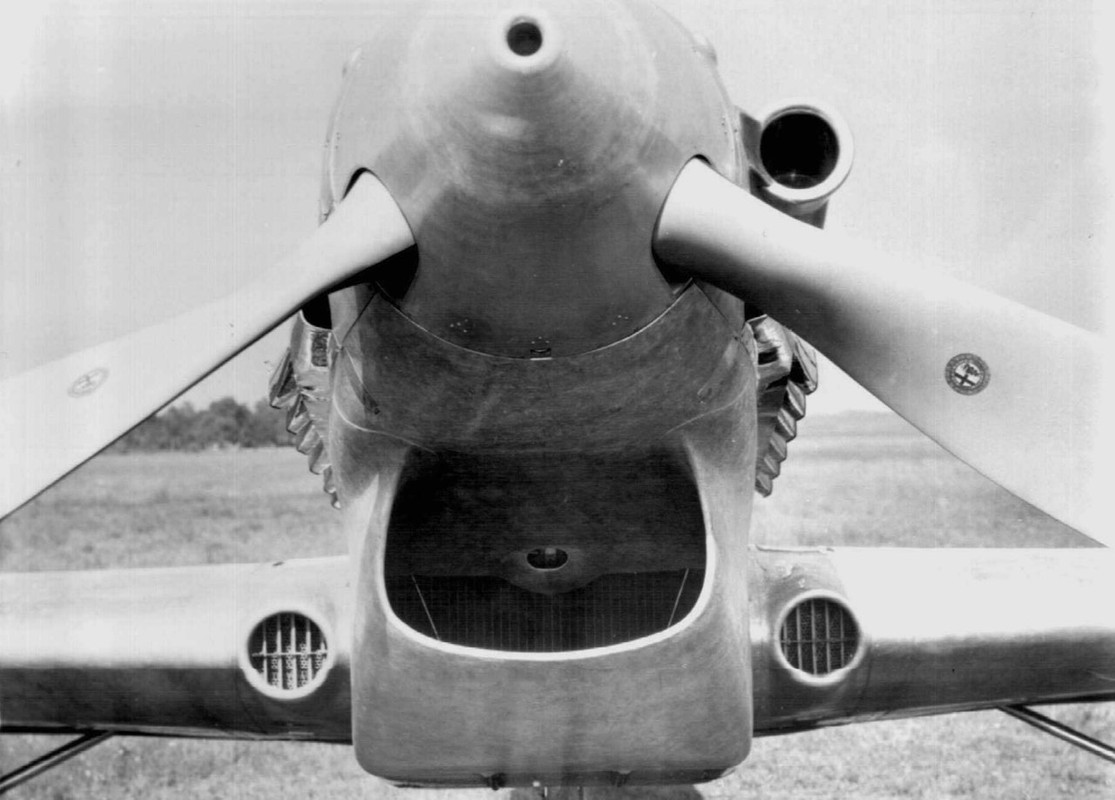

Primer plano del MorroPrimer plano del Morro
Primer plano del Morro del F.6ZPrimer plano del Morro del F.6Z

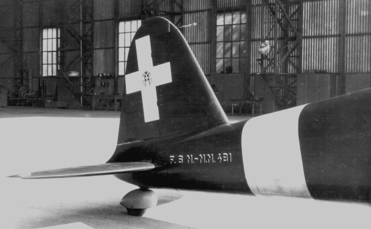

Primer plano de la cola del aviónPrimer plano de la cola del avión

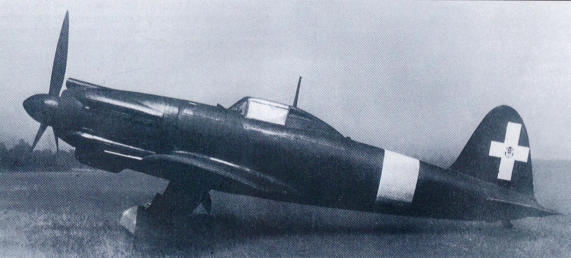

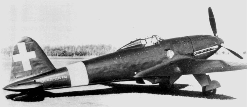

F.6ZF.6Z

Típico aparato italiano, me llama la atención tantas tomas de aire (incluso en las raíces alares) en una de las fotos.
Gracias por el aporte cocinilla, como siempre muy buenas fichas técnicas.
