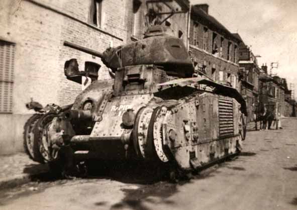

Sin duda, una de las características más curiosas del Char B era que, al igual que los tanques británicos de la Gran Guerra, no posee las orugas debajo del casco, sino que estas recorren toda su extensión. Mientras tanto, grandes planchas de blindaje protegían la suspensión y otros sistemas motrices que estaban entre las orugas. Esta forma de diseño conseguía tanques altos, susceptibles a ser averiados más fácilmente en las partes motrices, y que difícilmente podían pasar desapercibidos.
En realidad, el Char B estaba pensado como un tanque de ruptura, como muchos otros en su época de diseño. Estos tanques, capaces de atravesar alambradas y trincheras mientras destruían fortificaciones, no tenían que ser rápidos, porque debían acompañar a la infantería, ni pequeños, porque sino podían quedar atrapados en trampas antitanque.
Sin embargo, el diseño del Char B tenía otros problemas a corto y mediano plazo. Había tardado demasiado tiempo en ser conceptualizado, y no había incorporado nada de todo lo aprendido y mejorado durante los 20s y 30s. Su velocidad era mala (20 km/h en carretera), y su gran falla estratégica fue siempre su corto alcance unos 200 kilómetros. La solución más obvia era acompañar los tanques con camiones, que arrastraban tanques de 800 litros, pero luego se abandonó. Esto obligó a que las unidades con el Char B tuvieran que tener camiones dentro de su estructura orgánica, además de vehículos acorazados TRC Lorraine 37L especialmente diseñados para reabastecer de diesel a estos tanques.
Finalmente, otra cuestión que permite diferenciar fácilmente al Char B es que se trata de un tanque con dos cañones, algo casi único en la época. Esto, sin embargo, no era una gran ventaja, ni tampoco una genialidad del diseño. En realidad, el vehículo había sido diseñado como un cañón autopropulsado más que como tanque: nuevamente las similaridades con los diseños de la Gran Guerra es evidente. El cañón de 75 fue pensado para destruir fortificaciones, nidos de ametralladoras y grandes oleadas de infantería enemiga, pero no para destruir tanques. Sin embargo, hacia principios de los 30s, los diseñadores franceses se dieron cuenta de que el vehículo iba a tener que enfrentarse a un nuevo enemigo, que sí podía moverse. Como no se podía rediseñar completamente todo el aparato, la única solución que encontraron fue agregarle una torre que tuviera un cañón contracarro.
Con todo lo anterior, el Char B no era, en principio, un mal tanque. Problemas como la dificultad de apuntar con el cañón del casco o la poco autonomía se podían solucionar o mitigar con buen entrenamiento y una táctica adecuada. Pero lo que no podía hacerse con esto era solucionar el que, tal vez, era el mayor problema del diseño.
Como se ha marcado antes, la adición de la torre fue una medida urgente que se tomó para convertir a un cañón ATP en un tanque; el problema fue en todo caso la torre elegida.
Llamada APX-1, era una torre pensada para un tanque más pequeño y moderno, el Char D2. A diferencia de los diseñadores ingleses, alemanes y soviéticos, los franceses habían abogado por torres baratas y pequeñas, en las que solamente cabía una persona (en los otros modelos iban dos o tres personas, generalmente cargador, comandante y artillero). Esto hacía que el comandante del vehículo tuviera que ser un verdadero hombre orquesta. Su tarea en combate era enorme: debía dirigir a su conductor, elegir el camino que tomar, cargar, apuntar y disparar el cañón de 47 mm y, si era un oficial, tenía que dirigir por radio a sus subordinados.
Es evidente que, por más entrenado que estuviera, ningún hombre podía, bajo el stress del combate, llevar a cabo todas estas tareas de manera satisfactoria.
Por si fuera poco, la torre tenía otro gran inconveniente: no tenía escotillas en la parte superior. Además de aumentar la situación de claustrofobia, esto impedía que el comandante pudiera observar el terreno adyacente, lo cual le quitaba valiosa información táctica. Solamente podía mirar a través de las mirillas del vehículo.
Otro dato curioso es que, teniendo dos ametralladoras, el jefe del carro también tenía que manejar al menos una. El hecho de que todos los Char B tuvieran radio era un buen dato; pero la mala noticia es que muchos modelos todavía funcionaban con código morse.
Aparentemente los franceses utilizaron este tipo de torres en casi todos sus tanques debido a la saturación de su industria de guerra. Las torres pequeñas como la APX-1 eran de fundición, pero baratas: consumían menos material y además permitían utilizar máquinas existentes.

La primera variante del Char B tenía un blindaje de 40 mm tanto en el frente como en los costados. La torreta, aunque tenía un cañón relativamente bueno para la época, de 47 mm L/27, no agregaba mucha capacidad antitanque. Generalmente, de los 50 proyectiles de este calibre que se cargaban, 30 eran perforantes explosivos, pero solamente podían penetrar 25 mm.
En este sentido, sin duda alguna la mayor responsabilidad caía sobre el cañón de 75 mm (L/17.1) ABS 1929 SA35. Montado en la parte derecha del casco, podía disparar tanto munición HE como APHE (perforante explosiva). Aunque no estaba pensada como munición antitanque sino para destruir fortificaciones, podía poner fuera de combate a cualquier tanque alemán de esa época. Su principal limitación era que su ángulo horizontal de tiro era limitado: 1º, es decir, 18 metros a 500 metros de distancia. Para poder ser apuntado, tenía que ser guiado por el conductor, con la ayuda de una mira, a través de una compleja transmisión hidráulica de precisión. A diferencia del cañón de la torre, el de 75 mm tenía su propio cargador. El tanque llevaba unos 80 proyectiles de este calibre, lo cual nos ayuda a comprender su tamaño.
Finalmente existían dos ametralladoras calibre 7,5 mm M1931: una en el casco y otra en la torre, para protección contra la infantería.
En el compartimiento de combate, la radio estaba localizada a la izquierda, mientras que había una escotilla de escape a la derecha. La radio ER53 era básicamente un radiotelégrafo, ya que solamente servía para transmitir en código morse.
El compartimiento de combate estaba conectado con el del motor por un corredor, debajo del cual había 19 proyectiles de 75 mm listos para ser disparados.
Curiosamente, aunque el motor daba oficialmente unos 250 HP, su potencia real era de 272 HP. No habla muy bien de su fiabilidad el que cada tanque tuviera asignado tres mecánicos; sin embargo este no parece haber traído problemas. Esto puede deberse a que el modelo estaba bastante maduro y los mecánicos habían dominado los problemas iniciales que tiene cualquier diseño; por otra parte, el tanque era un aparato complejo y muy grande, demasiado para un solo hombre.
Gran parte de la complejidad lo agregaba la suspensión, que comprendía 16 ruedas de rodadura por lado. Ya de por sí es complicado explicar cómo funcionaba el sistema; baste decir que había tres boogies centrales dentro de los cuales cada uno tenía dos boogies más, y cada uno de los tres boogies principales tenía un resorte vertical que estaba adosado a un sistema horizontal de suspensión. Aunque el motor no era muy potente, el tanque en sí, poco blindado y con una torre pequeña, podía moverse a una velocidad relativamente normal de 28 km/h... Normal al menos para la década de 1930, cuando comenzó a ser construido. Su alcance, sin embargo, era también escaso, del orden de los 200 km, lo cual disminuía su eficacia táctica al no poder funcionar como reserva móvil.
Solamente se construyeron 34 vehículos de este modelo, entre diciembre de 1935 y julio de 1937. Como puede verse, incluso en momentos en los que Alemania retomaban visiblemente su poderío, no parecía haber gran prioridad en la producción de estos tanques.
