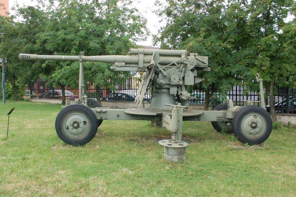

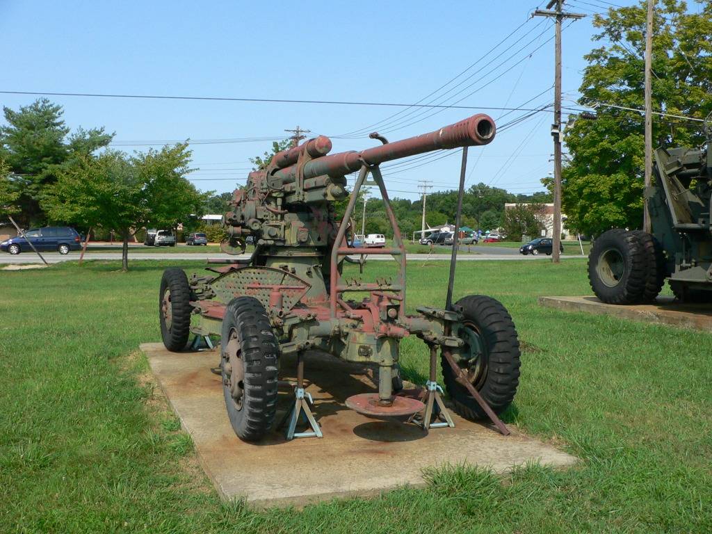

GALERÍA FOTOGRÁFICA
Cañones conservados actualmente
